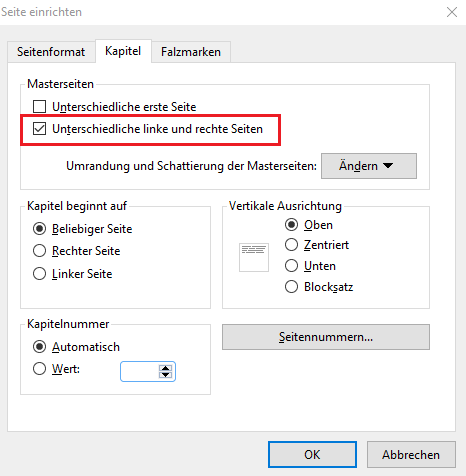

Tipp: Seitenzahlen
Wenn Seitenzahlen am äußeren Rand der Seiten stehen sollen, rufen Sie Layout | Kapitel auf und setzen unter „Masterseiten“ bei „Unterschiedliche linke und rechte Seiten“ einen Haken:
Anschließend gehen Sie zur ersten Seite Ihres Dokuments und klicken auf das Pfeilchen des Befehls Einfügen | Seitennummer. In der sich nun öffnenden Liste gehen Sie zu Fußzeile und wählen eine der Vorlagen aus der Gruppe Außen:
Als Ergebnis sollten Sie nun ein Dokument erhalten, in dem die Seitennummer auf geraden Seiten links und auf ungeraden Seiten rechts erscheint.
