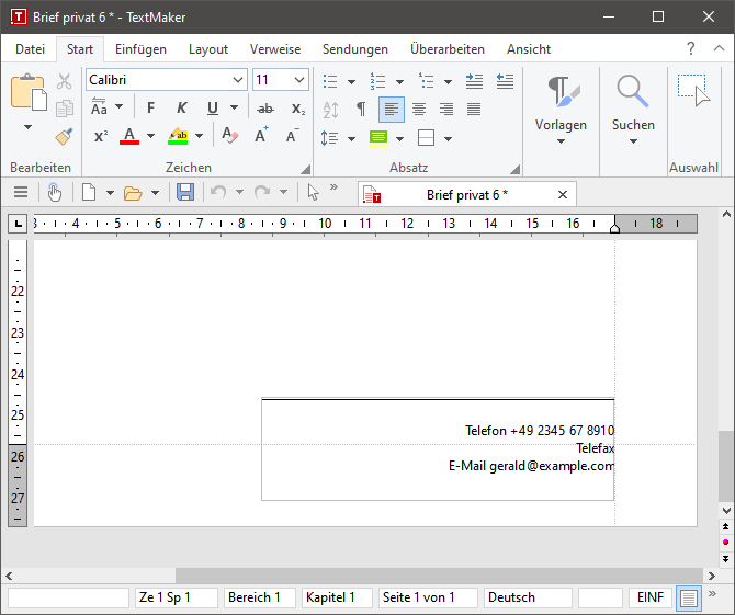

Bei einem Blick auf die Fußzeile werden werden Sie feststellen, dass eine Zeile wenig Sinn ergibt: Sofern in den von Ihnen hinterlegten Benutzerdaten keine Faxnummer steht, steht dort nur „Telefax“, ohne etwas dahinter.
![](/images/blog/2019_textmaker_templates_1/textmaker_4_letter_template_fax_de.png)
Dieses Manko lässt sich auf zweierlei Art lösen: ein Faxgerät kaufen oder die Zeile löschen. Zur rückstandsfreien Entfernung der Zeile sollten Sie zunächst alle Feldnamen sichtbar machen: Wechseln Sie auf die Ribbonkarte Ansicht und setzen Sie Häkchen bei „Feldnamen“ und „Feldschattierung“.
Nun können Sie die Zeile „Telefax {Benutzer.Fax}“ markieren und löschen. Bei der Gelegenheit lassen sich auch weitere Informationen aus den Benutzerdaten hinzufügen, z.B. eine Handynummer. Tippen Sie an der zuvor vom Fax-Platzhalter belegten Stelle „Mobil:“ ein und fügen Sie dann über Einfügen | Feld | Benutzerdaten | Telefon 2 das benötigte Feld hinzu. In der Zeile sollte nun „Mobil: {Benutzer.Telefon 2}“ stehen.
